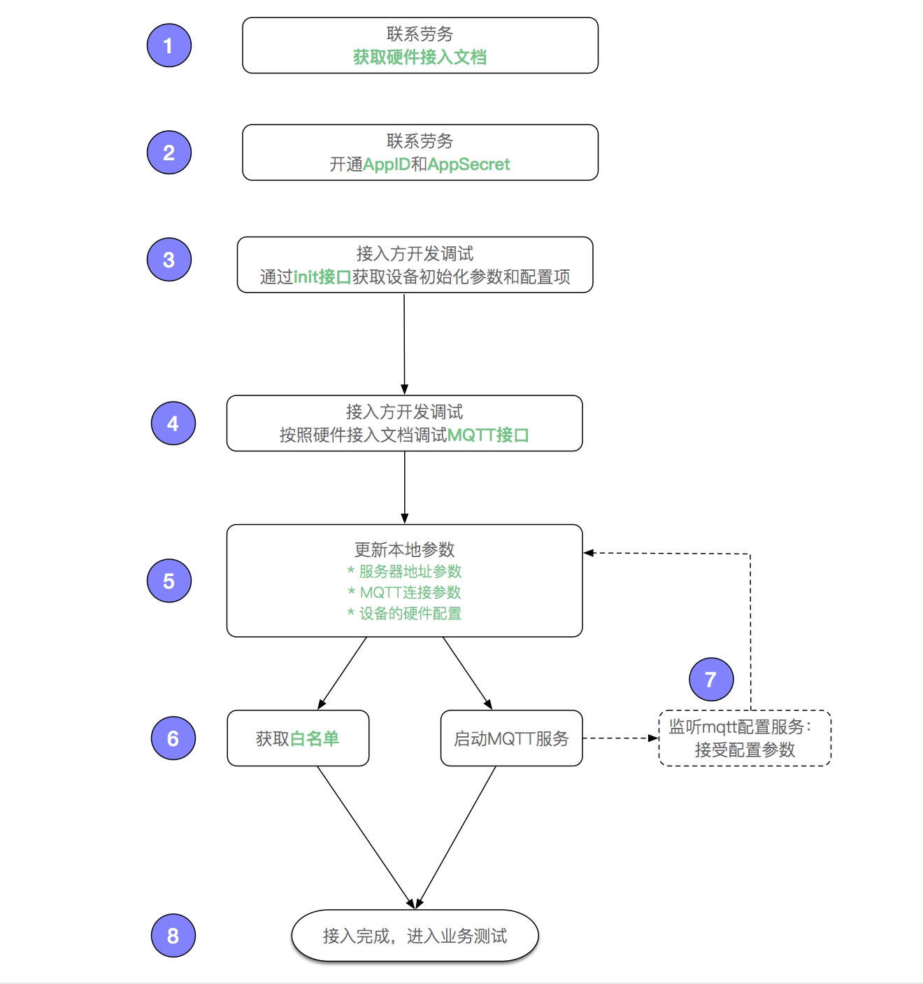

整体流程

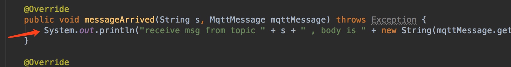

阿里云MQTT接受P2P消息
代码中只要处理 messageArrived 方法即可,有P2P消息时,便会在这里触发回调,这里也是客户端接受消息,触发响应动作的代码位置
