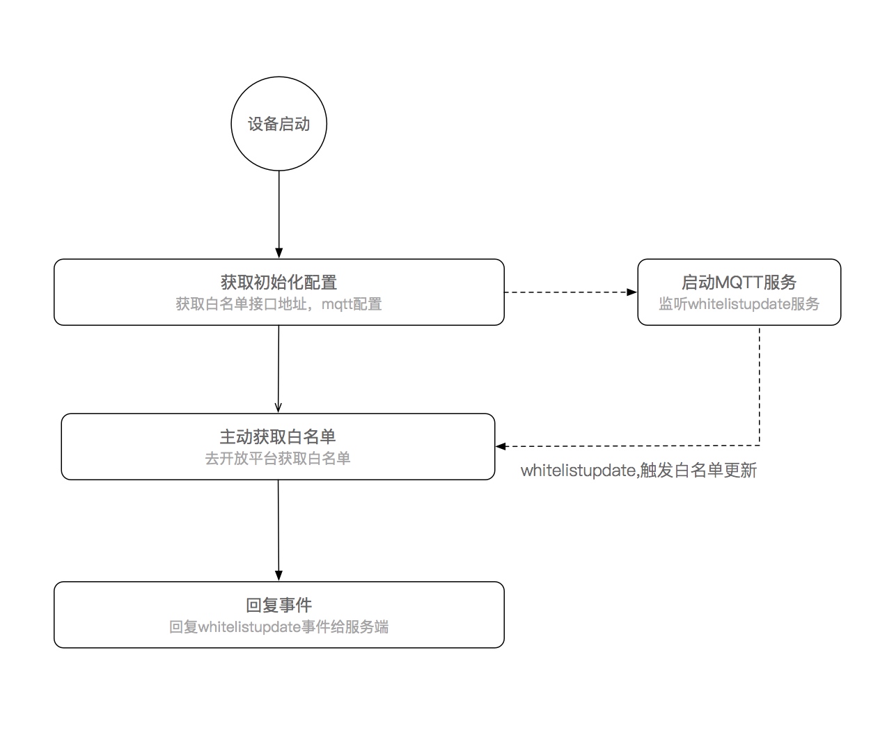

白名单更新(服务)
设备端启动MQTT后监听消息,假如有 whitelistupdate 的服务指令,则再次去开放平台调用增量白名单获取接口
- 场景1: 设备启动之后
- 场景2: 白名单数据变化需要通知设备重新增量获取
"service" : "whitelistupdate",
"data": {},
"ts": "1551863638000"
ts 为字符串型 "1551863638000",兼容设备上int长度不够
设备端接收到以上指令后去如下地址去请求白名单:
上报白名单更新完成(事件)
白名单下载成功后,发起Mqtt的链接,并发送一下事件,告诉服务端设备白名单更新成功
"client" : "2017050001",
"event" : "whitelistupdate",
"data": {
"syncTime" : "1551863638000",
"total": 100
"success": 1,
"error": "",
total本地白名单人员总数 -
syncTime服务端调用同步服务的时间,whitelist service结构中的ts- 服务端下发指令去增量更新白名单时,whitelist service 指令的ts
- 如果是开机启动就传当前时间就行
