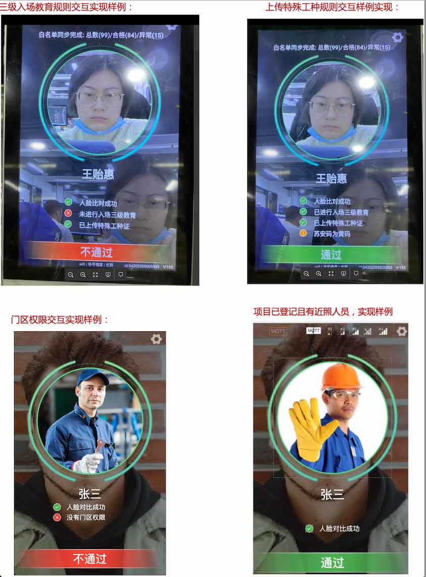

人脸识别场景交互规则:
1、温度异常规则: 对应白名单中 temperatureStatus 字段
2、特殊工种规则: 对应 spec 是否特殊工种,certificateCount 证书数量,特殊工种证书数量大于0即表示规则验证通过否则规则验证不通过,需要进行触发禁止同行或预警
3、政府通行码规则:对应authStatus 此规则为政府对接定制规则,详细参建白名单字段注释
4、安全教育规则:对应白名单中的approachEdu字段

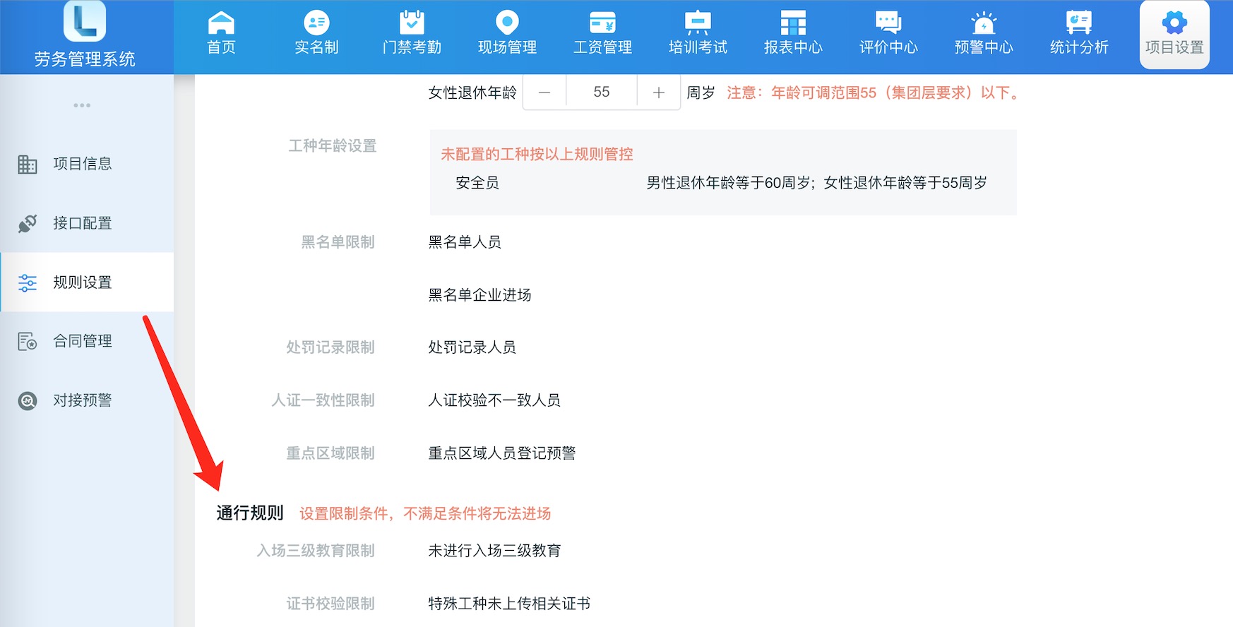

目前仅入场三级教育 和 特殊工种校验 可以手动设置,其他规则需要看接口返回的字段enable状态判断是否开启此规则
规则生效后的界面效果
以下是一家厂商实现规则后的界面展示效果,供大家参考和直观的理解:
可配置建议
界面“显示体温正常、体温异常”信息显示,建议做成本地可配置,也可暂不实现,后续版本中更新
