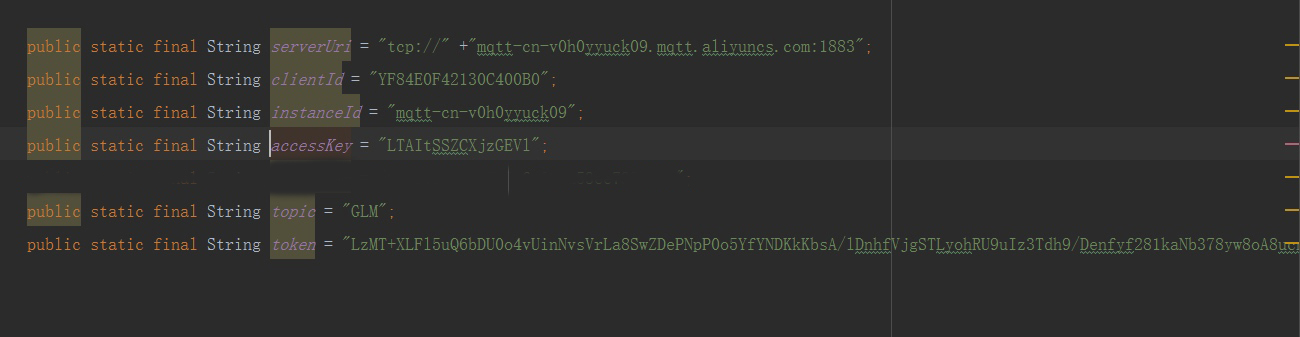

完整的链接信息例子如:
  • 注意此图中为列出sub信息, 途中代码的topic 字段 "GLM" 为根topic, 任何人无权订阅发布,设备端需要按照【订阅的topic地址】的拼接规则,拼接处设备端通讯的 topic, 假如:接口信息返回 sub为 "gateface/e/1", 那么服务端通信的 “topic” 为 "GLM/gateface/e/1" 客户端往这里发送信息即可
  • 特别提示:topic 信息和token以及权限信息要从服务端动态读取请勿在本地硬编码
  • 特别提示:客户端MQTT服务启动的时候不要显示的订阅任何 topic, 阿里云服务会自动帮设备端订阅P2P的通信topic,客户端只要处理 “messageArrived()” 方法回调即可,不熟悉的开发人员可能会订阅 GLM 根 topic导致自己无法正常收发信息
更多P2P信息请参考:https://help.aliyun.com/document_detail/96176.html?spm=a2c4g.11186623.6.553.7d054de4ebdo2l
  • 上述 GLM 为测试环境根topic,这里为了好表述所以直接呈现给大家,这个需要从 iot init 接口中动态获取,测试环境和正式环境不一样,后续假如迁移升级客户端无需做任何修改
